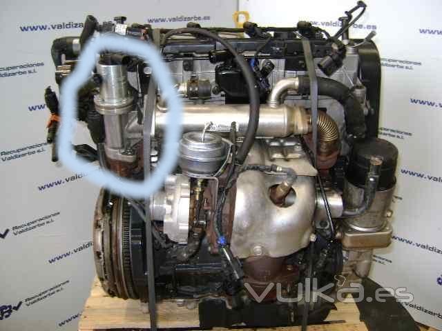

Hola:
Te adjunto la foto de la Egr de mi Tucson 2.0 Crdi Vgt 140cv, que está ubicada detrás del motor, uniendo el colector de escape y con salidas hacia el de admisión. No sé si en  el Santy será similar; pero la ubicación no creo que varíe mucho. Saludos

Hola:
Te adjunto la foto de la Egr de mi Tucson 2.0 Crdi Vgt 140cv, que está ubicada detrás del motor, uniendo el colector de escape y con salidas hacia el de admisión. No sé si en Santy será similar; pero la ubicación no creo que varíe mucho. Saludos
Hola:
Otra foto con la EGR  desmontada. Saludos de nuevo Image

Joe, Teo, eres un fiera... mira que sacar el motor para hacer la foto...

Hola:
Pues si me hubieras visto en mis buenos tiempos, Zahorí, cuando me ponía el mundo por montera, habrías alucinado en todos los colores del arco iris. Ya lo dije en este foro en una ocasión: "Antes de ser cocinero fui fraile"... pero prefiero pasar por desapercibido... antes se pilla a un mentiroso que a un cojo..., aunque parezca lo contrario. Ahora bien, tras seis años de estudios, a mis 56 primaveras, estoy  muy cansado y demasiado fuera de onda respecto al mundo del motor... (que ha evolucionado muchísimo, no sé si a mejor), a pesar de haber corrido gasolina por mis cansadas arterias, venas y capilares. Por cierto, acabo de mirar el manual de taller del Santy 2006 y varía la Egr; es de mando por vacío y no se parece nada a la de la fotos que he adjuntado: la del Tucson. Saludos

Hola a todos ,yo acabo de desmontarla estos dias y si que es identica a la de la foto,misanta fe es de 2006 tambien.Cuesta unas dos horas desmontarla,yo la limpie ,y le puse una junta ciega en el lado izquierdo segun la foto ,despues del codo que sube  del escape para que no diera problemas con una chapa de aluminio cortada a medida con la que lleva dejando las dos puestas.tambien le eche wynns para limpiar los injectores,me fui a andorra con la parienta  y de paso lo probe conclusion:
Ya no da tirones ,sale bastante mejor y el consumo despues de 600 km me marcaba 7.1 con carretera y autopista sin pasarde 130.
