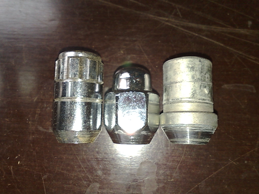

MEDIDAS INTERIORES:
Tuerca de Origen:    31 mm.
Antirobo de Origen:  29.7 mm.
Antirobo de Acma:   28.5 mm.
Conclusión: Los que menos "hueco" interior tienen son los Acma, pero estos no machacan los esparragos, con lo cual me imagino que influira la forma conica de la punta de las tuercas.
La de Acma es la tuerca de la derecha.
Última edición por juan jose el Dom 01 Nov, 2009 21:29; editado 1 vez
Mensaje Re: CAMBIO DE ESPARRAGO O PERNO DE UNA RUEDA
juan jose escribi: [Ver mensaje]
MEDIDAS INTERIORES:
En primer lugar, agradecerte el tiempo perdido explicando lo de la tuerca antirrobo.
O es para muy listos o cada vez entiendo menos las cosas.
Resulta que la tuerca antirrobo ACMA es de menor longitud (28'5 mm) que la antirrobo de HYUNDAI (29'7 mm) y sin embargo la ACMA no daña el esparrago y la de serie si.
Das como posibilidad que la forma de la tuerca influya, pero lo logico es que la Longitud sea un valor más a tener en cuenta.
Además, en la foto que pones de las ACMA, dice que la longitud es de 34 mm y tu mides 28'5 mm.
Sigo con la idea en mente de poner tuercas antirrobo al Santy pero ahora que tengo bien los esparragos me da panico poner unas equivocadas y volverlos a fastidiar
Por cierto, babilonio decia que otro problema de las antirrobo HYUNDAI es que la parte conica de la tuerca era menor que la de las de serie (me refiero a las que lleva el santy y no son antirrobo).
Explicaba que por ese motivo al apretar las antirrobo HYUNDAI se metian más en el orificio de la llanta y por eso dañaban el esparrago.
¿Te da a ti la misma impresion que a babilonio?
En la foto que pones me es dificil verlo.
Saludos
La medida que yo te doy de 28,5 mm. es la medida interior. Exteriormente mide 34 mm. que es lo que marca en la caja. Y sí estoy de acuerdo con babilonio en que debe de influir la forma cónica de la tuerca.
